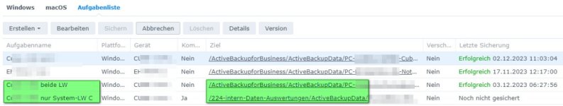

ich sichere drei PCs via A-BU auf meine 224+. Alle haben den gleichen Pfad : /ActiveBackupforBusiness/ActiveBackupData
jeweils mit dem PC + "Default" - also im Ganzen: /ActiveBackupforBusiness/ActiveBackupData/PC-xxxxxxxxxxxxxxxxxx-Default
Einer der PCs wird mit der 2. HDD gesichert. Diesen wollte ich jetzt mit einer zusätzlichem BU nur des System-LW einbinden. Hierbei bietet er mir jedoch /ActiveBackupforBusiness/... nicht an.
Vermutung er will zwangsläufig den gleichen "PC-xxxxxxxxxxxxxxxxxx-Default" verwenden und verweigert dies.
Übersehe ich da etwas? Fehlt ein "Häckchen"?
Zwei Backup-Jobs für einen Client geht meines Wissens nicht. Denn der AB4B Client kann sich nur mit einem User am NAS anmelden und da gilt dann die definierte Vorlage.
Danke. Nun die Aufgabe hat A-BU schon akzeptiert, jedoch auf ein anderes Ziel. Bisher nur angelegt, ob Ausführung dann auch klappt ist mir nicht bekannt.
Ah ok ich sehe gerade, dass man da tatsächlich Tasks einfach erstellen kann. Denke, dass das in den Anfängen bei AB4B nicht ging. Gut zu wissen.
Jetzt habe ich glaube ich auch dein Problem verstanden: Das Backup kannst du nicht in den gleichen Ordner laufen lassen, wie das andere Backup.
Leider ist da AB4B mit den Pfaden etwas eigen und meines Wissens kann man den Pfad nicht ändern, sondern eben nur den "Hauptordner"
Also starten kann man es in einen anderen Ordner
aber das macht es halt auch in der Struktur nicht übersichtlicher. Mal schauen....
