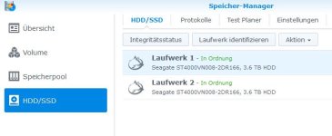

Können wir mal ein Bild sehen vom Speichermanager und dort dann Speicherpool und Volume zeigen.

DS213j
DSM 6.2.4-25556 Update 2
