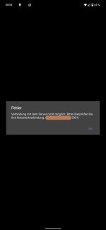

Bei mir ist das anders. Ich habe einmal eingerichtet:
Dann Deine beschriebenen Schritte des EInrichtens durchgeführt, wobei -> 2FA oder "Kennwortlose Anmeldung" als Optionen versucht habe.
Dabei kommt dann immer das folgende Bild und der Vorgang im Mobiltelefon bricht mit der Meldung ab: Server nicht erreichbar...
Daher meine Annahme für das Problem. Ich schaffe es nicht mit Reverse Proxy Konfiguration und meinen Einstellungen?!
Noch eine Idee?
(das Ausgegraute ist nur der Domänenname)

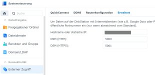

...und noch ein Hinweis: Quick-Connect ist natürlich aus Sicherheitsgründen auch nicht aktiviert, da man damit ja auch aus dem Internet direkt auf die Oberfläche der DSM kommen kann.
Testweise mal alle Angaben unter Systemsteuerung > Externer Zugriff > Erweitert löschen und die Felder leer lassen.
Welche Adresse wird dann bei der 2FA Einrichtung angezeigt?
Ist der Domainname noch irgendwo anders in der Systemsteuerung eingetragen? DDNS, benutzerdefinierte Domains,...
@Fusion Danke, habe ich alles herausgenommen. Das Ergebnis ist das Gleiche. Weiterhin Port 5001 hinter der Domain.
Unter DDNS ist die Domain eingetragen. Das Funktioniert auch, da ich z.B. /Domain/photo von extern an Synology Photos komme.
"Benutzerdefinierte Domain" ist leer, da ich dies nicht verwende.
Sonst kenne ich keine Stelle, wo ich dies nochmal gesetzt habe.

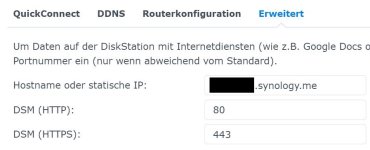

Dann mal unter Systemsteuerung > Externer Zugriff > Erweitert > https > 443 eintragen
Danke @Fusion
Danach ist wirklich nur noch die Domain ohne Port 5001 dahinter angezeigt.
Leider funktioniert trotzdem 2FA nicht. Auf der Android Secure App kommt immer noch timeout, da der Server nicht erreicht wird.

Da Secure Sign ein gültiges Let's Encrypt (o.a.) Zertifikat forderte, meine Domain aber auf dem Reverse Proxy das Zertifikat hat, habe ich eine neue Synology.me Domain mit neuem Zertifikat erstellt. Die Einrichtung ging nur, wenn ich neben den Ports 80/443 auch 5001 auf dem Router freigegeben habe.
Wieder Einrichtung ohne :5001 hinter der Domain:
Ich weiß nicht, wie das nach obigen Angaben ohne 5001 funktionieren soll? Ich hatte auch mal nach Einrichtung mit 5001 Freigabe danach 5001 wieder gesperrt und schon ging Secure Sign nicht.
Unter Systemsteuerung --> externer Zugriff --> Erweitert: "neue_Domain.synology.me" Ports 80 und 443 eingetragen
Unter Systemsteuerung --> Anmeldeportal --> DSM sind unter "Webdienste" die Ports 5000 und 5001 eingetragen.
Das sind meine Beobachtungen. Also nur mit 80/443 habe ich keinen Erfolg unter den Einstellungen oben und abgeschalteten QuickConnect.

Wie oben beschrieben kann man zwar
Systemsteuerung --> externer Zugriff --> Erweitert: "neue_Domain.synology.me" Ports 80 und 443 eintragen, wobei sich auch bei der 2FA Konfiguration der QR-Code ändert (Portangabe), aber leider keine Auswirkung hat. Es wird nämlich nur die Einstellung aus:
Control Panel > Anmeldeportal > Webdienste verwendet. Das ist aber nicht erwünscht, da nicht alle restlichen WebDienste aus dem Internet (Port 443) erreichbar sein sollen.
Für mich ist das auch ein Fehler, da der 2FA QR-Code mit einer Einstellung geändert, die Funktion allerdings über einen anderen Schalter gesteuert wird.
