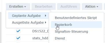

Ist mit Recycle Bin der Papierkorb im Gemeinsamen Ordner des DSM gemeint? Falls du ihn nicht wie vorgeschlagen ganz abschalten möchtest, kannst du dir für die Leerung auch ein Zeitplan im Aufgabenplaner erstellen (dafür musst du kein Skript erstellen, da das dort schon vorgefertigt ist).

Ja es ist ein Papierkorb eines gemeinsamen Ordners des DSM gemeint. Es gibt hierfür leider keine Möglichkeit dies mit dem Aufgabenplaner zu erledigen.
Du kannst per Aufgabenplaner den Papierkorb eines Freigegebenen Ordner zyklisch leeren lassen, aber nicht nur einen Teil davon in einem Ordner darunter.
Schalt den Papierkorb für deinen Freigegebenen Ordner entweder ab oder leere ihn halt zyklisch komplett.
