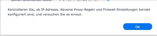

bin leider ein wenig ratlos, weil ich es nicht schaffe, für meine Strato Domain und deren Sub-Domains ein Zertifikat zu erstellen.
Vorweg:
- Firewall Fritzbox deaktiviert
- Firewall Diskstation deaktiviert
(natürlich nur zur Erstellung des Zertifikates)
In der DS will ich mir dann ein Zertifikat erstellen:
Domainname = meine Domain bei Starto
Alternative Namen = meine Subdomains bei Strato, jeweils getrennt durch ein Semikolon
System denkt ein bisschen nach, dann kommt die Fehlermeldung:
Ich hab gefühlt schon alles probiert, angeschaut, geändert...immer das gleiche.
Kennt jemand das Problem?
Wo sollte ich denn am besten suchen?

Das kann m. E. nicht funktionieren. Bei der Zertifikatserstellung mit HTTP-01 challenge wird jeder alternative Name geprüft und müsste somit zum Webserver auf dem NAS führen. Abgesehen vom Standardfall example.com und www.example.com ergibt das für andere Subdomains nicht wirklich Sinn.
Passend wäre hier ein Wildcard-Zertifikat, jedoch wird eine API für die dafür benötigte DNS-01 challenge von Strato nicht zur Verfügung gestellt.
Mit Bordmitteln kannst Du ein Wildcard-Zertifikat ohnehin nur bei Verwendung des Synology-DDNS-Dienstes erhalten.
Ansonsten müsste man mit mehreren Zertifikaten arbeiten und diese über Docker, eine VM oder selbst gebaute Skripte anfordern.
Nachtrag zu #2: Vermutlich hast Du die DNS-Einträge bei Strato für die Subdomains noch nicht richtig aufgesetzt?

1. Hast du überhaupt eine öffentliche IPv4 Adresse?
2. Was zeigt NS lookup?
3 Geht denn die Hauptadresse?

Port 433 ist aber schon in der Fritzbox für deine DS freigegeben? Ohne diese läuft kein Reverse Proxy.
hmmm.....nslookup sagt
Non-authoritative answer:
Address: xx.xxx.145.157 -----> ganz andere IP als meine öffentliche IP. Müsste doch aber gleich sein, oder?
Port ist freigegeben
Meine Fritzbox meldet doch meine (sich verändernde) Telekom-IP Adresse an Strato....und Strato "verknüpft" die (Sub-)Domain mit dieser IP. war das mit der Frage gemeint?
Die FRITZ!Box kann ja nur eine einzelne (Sub-)Domain aktualisieren. Alle, die nicht aktualisiert sind, führen zur Seite in #2.
Welche (Sub-)Domain hast Du denn in der FRITZ!Box nun angegeben?
Muss 443 heißen.
Die wird von Strato sein.
Wenn Du hier IPv4-Adressen nennst, dann bitte die ersten beiden Oktette nennen, die hinteren beiden kannst Du durch 'x' ersetzen. Das ist wichtig, um zu erkennen, ob es wirklich eine öffentlich erreichbare IPv4-Adresse ist.
Ja die sollte gleich
Was passiert denn wenn du diese IP Adresse im Browser eingibst?
Die (Haupt-) Domain
okay, war mir nicht bekannt, danke
Was passiert denn wenn die diese IP Adresse im Browser eingibst?
die von nslookup ermittelte?
Da kommt dann "404 not found"...
