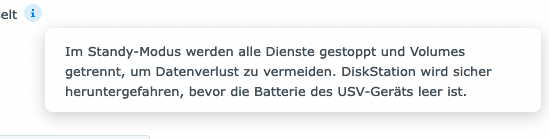

Wie das funktionieren würde, wäre mir ja unterm Strich egal.
Ich wollte nur vermeiden, dass bei einem Stromausfall ein harter Shut der Syno erfolgt. Und das geht ja wohl nicht, obwohl die Einstellungen in der Syno was anderes sagen:
"...wird sicher heruntergefahren..."

@Kurt-oe1kyw Aber was bedeutet dann die Info seitens Synology? Die steht doch nicht zum Spaß dort, oder?
Das vermeidest Du ja, weil das/die Volumes ausgehängt werden. Damit gibt es keinen Datenverlust, wenn die Syno dann abschaltet. Und wenn der Strom rechtzeitig wiederkommt, bleibt den Platten der Neustart erspart.
Aber in den Einstellungen steht ja, dass sie ausgehängt werden, und wenn dann der Akku zur Neige geht, wird sie sicher heruntergefahren.
Was stimmt denn nun? 😊
