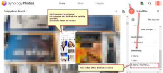

Du bewertest die "nicht zur Ansicht gewünschten Bilder" mit einem Stern.
Du siehst jetzt in der Zeit-Achsenansicht noch alle Bilder:
Filter im Bild oben noch nicht gesetzt, alle Bilder werden angezeigt.
Dann im Zeit-Ansichtsfenster rechts oben auf den "Trichter" (=Filter) klicken > ganz unten bei Bewertung Haken setzen auf 0 Sterne/Nicht bewertet.
Es werden dir jetzt nur Bilder ohne Sterne oder ohne Bewertung angezeigt. Die Bilder der besseren Hälfte mit 1 Stern sind jetzt nicht zu sehen:
Alle Bilder mit der Bewertung 1 Stern sind jetzt so lange nicht zu sehen wie der Filter rechts 0 Sterne / Nicht bew aktiv gesetzt ist.
Anmerkung rechts zu den Einstellungen Bewertung:
Die Auswahl der Sternenanzahl erscheint erst wenn ihr auch Bilder mit entsprechender Sternenanzahl bewertet habt!
In meinem Beispiel habe ich Bilder nur mit 4 Sternen und 1 Stern bewertet, daher fehlt in der Auswahl 5 Sterne, 3 Sterne und 2 Sterne!
Erst wenn mindestens ein Bild zb mit 3 Sternen bewertet wurde, erscheint auch die Auswahl 3 Sterne rechts unten unter Bewertung.
Also Bilder normal ansehen und wenn du sie den Kollegen zeigen möchtest, dann kurz den Filter setzen mit Haken 0 Sterne / Nicht bewertet, die Zeitansicht wird neu aufgebaut und Bilder mit 1 Stern sind jetzt ausgeblendet.

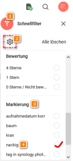

Alternative:
Du setzt auf die "nicht angezogenen Bilder" den tagg "nackig".
Klick oben wieder auf den Trichter und drunter auf das graue Zahnrad (Einstellungen für Filter) > neues Fenster Filterbedingungen > runterscrollen zu "Markierung", setz den Haken auf Markierung > rotes OK anklicken.
Wenn du jetzt den Trichter/Filter öffnest ist ganz unten die zusätzliche Auswahl "Markierung", setz den Haken auf diverse Markierungen, nur nackig darf nicht angehakt sein und alle Bilder ausser mit tag nackig werden angezeigt, so lange der Haken im Filter gesetzt ist und nackig nicht dabei ist.
Wenn du alle Bilder deiner Frau sehen möchtest, damit du keines vergisst mit Stern1 und/oder nackig zu taggen/Markieren,
geh den umgekehrten Weg.
Setz den Haken nur auf 1 Stern oder nackig:
jetzt siehst du nur mehr alle Bilder die für dich bestimmt sind.
So kannst du keines übersehen wenn du die Bewertungen bzw Markierungen machst du weisst wo in welchen Alben überall solche Bilder liegen.
