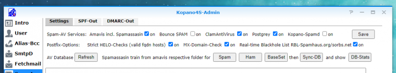

In der ersten Zeile geht es einmal um Amavis incl. Spamassasin aktiv/inaktiv und ClamAntiVirus aktiv/inaktiv sowie die Einstellung ob Postfix oder SMTPD kontrolliert werden soll.
In der Zweiten Zeile kann man einstellen welche Maßnahmen für den eigene Poftfix gelten.
Zeiele 3 hört es dann schon auf AV Dataeabase sollte man warscheinlich immer mal refreshen. Danach ist die rede von einem Folder mit dessen Inhalt man Spamassasin auf Spam, HAM trainieren kann. Welcher Folder wäre das denn und welche Knöpfe muss ich wie drücken. Mein Test mit dem Button Spam schlug fehl:

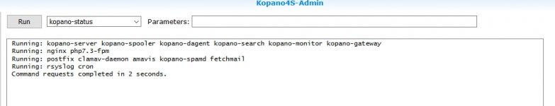

Also bei meinen Diensten sieht es so aus:
Das sieht für mich so aus, dass Amavis, Clamav und Spamd laufen. Der Spamassassin müsste auch laufen, da in den Spam-AV Services ein Haken ist:

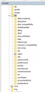

Wenn ich jetzt aber mit WinSCP mit "root-Passwort" auf meine Synology schaue, sehe ich unter dem Pfad "/var/lib/" keinen Ordner "kopano:
Dann kann es auch keinen Ordner "/var/lib/kopano/spamd/spam" oder "/var/lib/kopano/spamd/ham" geben!
Mache ich irgend etwas falsch? Ist der Ordner vielleicht versteckt, so das ich ihn nicht sehe?

Bei mir bringt kopano-status folgendes:
Running: kopano-server kopano-spooler kopano-dagent
Running: nginx php7.3-fpm
Running: postfix postgrey clamav-daemon amavis fetchmail
Running: rsyslog cron
Command requests completed in 1 seconds.

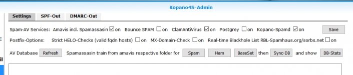

Die Settings sehen so aus.
Wollte jetzt noch ne Info geben was systemctl raus gibt aber da scheitert es an meinen mickrigen Linux Kenntnissen. Wenn ich im Container systemctl | grep running ausführe kommt die Meldung: bash: systemctl: command not found.
Ich denke ich mache erstmal nichts falsch wenn ich Kopano-Spamd aktiviere und dann erstmal ein paar Tage Spam sammle und schaue ob evtl. schon etwas in den Spam Ordner fällt. Ich melde mich wieder.

der Kopano-Spamd Dienst läuft bei dir nicht! Es fehlt der entsprechende Hacken!

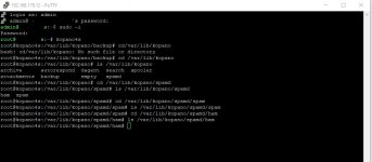

Hallo Leute,
wenn ich mich mit Putty in die "Niederungen der Synology" begebe, bekomme ich schweißnasse Hände am Keyboard!!! Man ey!!!
Hat aber geklappt und folgendes zum Vorschein gebracht:
Das sieht für mich so aus, als ob die Ordner "spam" und "ham" zwar existieren, aber auch leer sind.
Wenn ich nun aber die Kopano WebApp öffne sehe ich das:
Es sind 195 Mails in dem Junk E-Mail Ordner!
Das verstehe ich nicht? Das sieht für mich so aus, als ob der Ordner "Junk E-Mail" mit der ganzen Spam-Geschichte nichts zu tun hätte.
Ich benötige bitte ein Licht im Dunkeln......... . Vielen Dank.
Gruß
Frank
und jetzt habe ich noch einmal anders in die Ordner geschaut:
Ist nichts drin!

Moin Moin,
ich versuche das Spam-Problem echt zu verstehen und zu lösen, komme aber nicht recht weiter!
Ich habe seit 3 Tagen Spam-Mails über die WebAPP, Outlook und die Nine-APP auf meinem Smartphone manuell (d.h. anklicken und verschieben in den Junk E-Mail Ordner), per Drag-and-Drop und die "als Spam markieren"-Funktion in den Junk E-Mail Ordner befördert.
Wenn ich jetzt in "Kopano4s-Admin -> SpamAv" auf "Spam" klicke, bekomme ich immer noch diese Meldung:
Das sieht für mich immer noch so aus, als ob keine Mails für den Spamassasin zum trainieren da sind! Warum merkt er das verschieben in den Junk E-Mail Ordner nicht?
Dann meine nächste Frage: Was hat der Button "BaseSet" (roter Pfeil) für eine Funktion?
Wenn ich nämlich darauf klicke, bekomme ich diese Information:
Muss ich noch irgendwo irgendwelche Informationen eingeben? Stimmt vielleicht etwas mit Rechten nicht, dass das File nicht ausgeführt werden kann?
