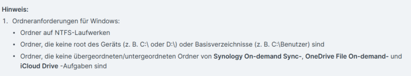

Ah jetzt hab ichs. und was ich gesucht hatte war die
On-Demand-Synchronisierung​
was ich da aber nicht verstehe ist die Windows Anforderung.
Ich habe kein Externes Laufwerk und es wäre extrem umständich.
also funktioniert es nicht mit Laufwerk C: ? und falls doch nur nicht mit dem \Benutzer pfad? Programme (x86) würde gehen, wenn aus auf dem internen Laufwerk geht? ich steig da nicht durch und ist etwas kompliziert gehalten :/
Ah ich habs es funktionert wohl "Überall" aber leider befidnet sich die Option auf der "2ten" Seite, weißt du ob es möglich ist es auf die erste zu bringen, wie bei icloud ?

nein das heist nur das du nicht Komplett C nehmen kannst.
Warum brauchst das im Kontext?
Wähle doch den Ordner einfach im Explorer aus , da hast dann alle Daten drin
Was willst denn mit dem Rechtsklick ?
Hast die Datei doch dann im Ordner und kannst sie öffnen .
Download macht er dann ja automatisch
achso ,
nee das geht nur übers Untermenü
