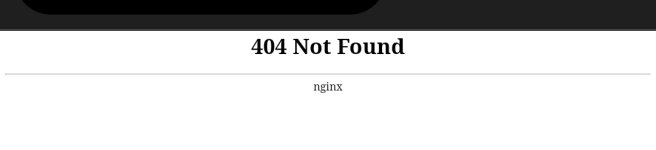

Wollte es mal wieder zurückstellen und bekomme nun bei der filestation und dem synology vm Manager folgende Meldung
Rest was im internen Reverse Proxy eingestellt war funktioniert. Muss ich da noch was an Einstellungen zurückstellen?
