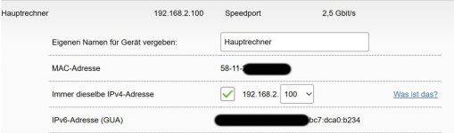

Wäre alles kein Problem gewesen wenn man bei iPv6 auch einen Haken setzen könnte, aber die Option wird nur bei iPv4 angeboten
Das wird aber die fixe IPv6 vom Rechner sein?
Weil man bei deinem Router IPv6 nicht deaktivieren kann, kannst du dieses einfach bei der DS machen. Danach verbindet sich der Rechner sich immer nur noch über IPv4 und IPv6 spielt keine Rolle mehr. Wenn du eine Internetfreigabe hast, kannst du mit IPv6 und ohne Firewall ein erhebliches Risiko ausgesetzt sein!
