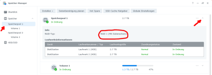

@AnjaW
erweitere bitte einmal den Speicherpool1 und schau bitte was unter Info>Raid-Typ steht.
Das Bild ist ein Screenshot von DSM7 kann also unter DSM6 (falls vorhanden bisschen anders aussehen, jedoch die Infos sind gleich.
Sollten die beiden Platten zu einen großen Laufwerk zusammen gefasst worden steht da JBOD oder RAID0, Vorteil bei Raid0 ist die Performance und der doppelte Speicherplatz, Nachteil wenn ein Platte defekt ist das alle Daten weg sind. Wobei bei JBOD nur die Daten weg sind von der defekten Platte!
Bei RAID1 werden alle Dateien 1:1 auf die 2 Platte gespiegelt. Fallt eine aus kann mit der anderen die Daten wieder herausgestellt werden.

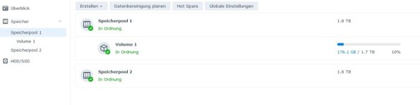

Ich habe heute meine DS218 in Betrieb genommen (und mit 2 HDD à 2 TB bestückt). Siehe Bild.
Ist es richtig, mit zwei Speicherpools zu arbeiten? Oder hätte es ein Pool mit zwei Volumen sein müssen?
Es geht mir nicht um einen Speicher von 4 TB, sondern darum bei Ausfall von HDD 1 die Daten nochmals auf HDD 2 zu wissen ...
Also ein Problem der Einrichtung, an dem ich gerade zerschelle.
Danke für Geduld und Hilfe.

Ist es denn richtig, wie ich es vorbereitet habe? Eigentlich sollte der Screenshot schon oben auftauchen...Speicherpool 1 und 2.jpg
8.594
1.435
288
Nein. Lösche den Speicherpool 2. Wie es dann weitergeht, ist abhängig davon, wie du den Speicherpool 1 eingerichtet hast.

Ich glaube das 1. Bild geht erst nach mindestens 2 Beiträgen, daher geht es erst jetzt.
Dein Bild ist rechts abgeschnitten, da sollten aber ganz rechts 2 Pfeile sein, klick mal drauf um das volle Menü aufzuklappen.
Da sollte bei Speicherpool dann stehen Raid-Typ: SHR und mit Datenschutz
Wenn du 2 Speicherpools machen möchtest, dann passt es so.
Aber normalerweise reicht Speicherpool1 mit Volume 1.
Kann ich mal ein Bild vom Überblick sehen.
