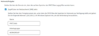

Diesen Namen FRITZ.NAS vergibt man in den Speichereinstellungen der FritzBox und ist der Freigabname - entspricht also dem Gemeinsamen Ordner im DSM. Es gibt aber nur diesen einen Ordner. Alles andere (Onlinespeicher, Sticks, Ordner) wird unterhalb dessen eingebunden.
  • Love
Reaktionen: Besch

OK, hier habe ich anscheinend mal FRITZ.NAS.SMB vergeben. - also neuer Test mit \\fritz.box\FRITZ.NAS.SMB\scans
🤬AUTSCH ... das tut schon fast weh ... So EINFACH KANN DIE LÖSUNG SEIN ... 😍
😍 LÖSUNG :
Probier mal \\192.168.178.1\fritz.nas\scans als Netzwerkpfad.
und
Ganz einfach. :)
Edit: geimist war schneller. :)
Das war's: Der Abweichende Name, den ich offensichtlich mal bei "Zugriff über ein Netzlaufwerk (SMB)..." vergeben und dann vergessen habe.
Danke @Jim_OS und @geimist - Ihr seid Helden.
