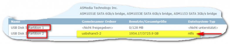

Das ist etwas anderes. Dann wurde eine Formatierung verwendet welche nicht mit deiner Diskstation kompatibel war.
Erkannt werden die im Normalfall meist immer, aber wenn die Formatierung nicht passt, steht dann dort "Nicht freigegeben", bzw. <Nicht unterstützt>
Hier mal als Beispiel eine externe HDD welche am windows PC mit 2 Partitionen angelegt wurde.
Partition 1 enthält windowsspezifische Informationen welche die Diskstation nicht lesen kann (Partition 1)
Partition 2 wurde als ntfs am windows PC formatiert und kann von der Filestation verwendet werden, wird als usbshare5-2 angezeigt:
Deine DS418 kann folgende Dateisysteme bei externen HDDs verwenden:
ext4, ext3, FAT, NTFS, HFS+ und exFAT. Wobei bei exFAT das Programmpaket aus demPaketzentrum mit dem Namen exFAT installiert und gekauft werden muss um 5 US Dollar PRO Diskstation!
