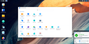

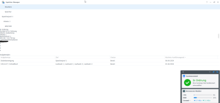

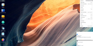

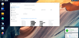

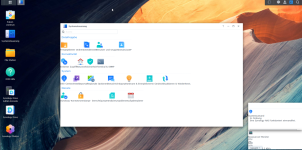

was mach ich falsch das wenn ich mich über QuickConnect anmelde das die Webseite Normal aussieht aber über DDNS also die Domain die ich selber erstellt habe so alles verschoben ist und ich nichts mehr machen kann da nichts mehr dann drücken kann???????

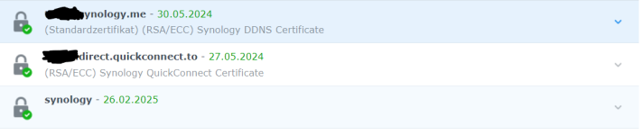

vermute dass Du bei QuickConnect nen gültiges Zertifikat hast und bei der (eigenen) Domain nicht....
Kannst Du mal Screenshots von Deiner Adressleiste zeigen - von mir aus auch mit Schwärzung eines Teils der Adresse...

D.h. über .....synology.me sieht der Desktop nach der Anmeldung "schief" aus?
Habe irgendwie den Eindruck dass der Router hier vielleicht irgendwas blockt und nicht korrekt durchlässt.
Ein Screenshot von der Adressleiste im Browser (wenn es nicht richtig angezeigt wird) wäre mal gut...

Du schickst immer nur Bilder vom Browser (wie das aussieht). Schick mal ein Screenshot von der Adresszeile... ob man dort schon sieht, dass etwas auf ein fehlendes Zertifikat hindeutet...
Sowas hier:
