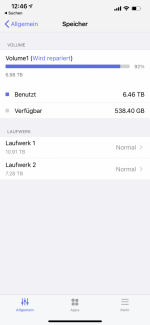

Es ist nur eine disk drin8tb...dazu gekommen ist eine 2 mit 12tb. Die 8tb ist als shr drin. Das Nas hat nur 2 einschübe..habe Jetz wiegesagt deaktiviert und jetzt wiede reaktiviert jetzt läuft Reparatur und paritäts Prüfung...danach sollten 20 rauskommen?

Nein, du hast vermutlich mit SHR angefangen und die zweite Platte hinzugefügt. Diese wird in dem Fall immer für Redundanz benutzt. Hier gelten bei 2-bay dieselben Regeln wie für raid-1.
Kapazitätsgewinn nur wenn beide Platten vergrößert werden.
Ohne Datenverlust kommst du nicht zu deinem angesagten Ziel von 20tb.
Hierfur musst du entweder den Speicherpool neu anlegen als Jbod, oder raid-0 oder zwei separate Speicherpools.
