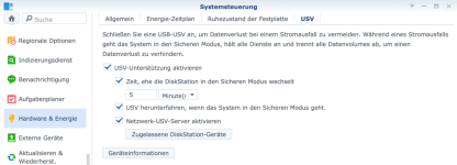

Hallo. ich machte meine Eaton Ellipse ECO 1600 in Betrieb nehmen. Diese soll mit USB an die DS verbunden werden und im Falle eines Falles, soll die DS weitere Server im Lan per NUT herunterfahren. Die Verbindung zwischen USV und DS und zwischen dem Server und der DS steht. Bei einem Stromausfall fährt erst der Server runter und geht aus, danach wechselt die DS in den sicheren Modus. Jetzt möchte ich aber, das die DS die USV abschaltet, auch wenn noch restkapazität im Akku ist.
Eigentlich sollte da eine Einstellung sein: "USV herunterfahren, wenn das System in den Sicheren Modus geht" Diese gibt es aber bei mir nicht.
USV.pngSo ollte es aussehen (vermutlich DSM 6)

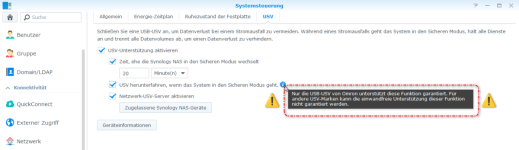

So sieht es bei mir aus (DSM 7)
Hoktar
03. Jan 2021
Na toll, das war aber vorher nicht so, oder?

ich habe bis jetzt keine USV getroffen bei der es funktionieren würde

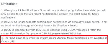

Also gabe es die Funktion, aber sie hat noch nie funktioniert und wurde vermutlich deshalb raus genommen?

vermutlich wird es dann angezeigt wenn es doch einmal auf eine USV trifft welche es unterstüzt, eben so wie es sein soll
