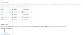

An der Fritzbox die Stromsparfunkton ausschalten...

Ja, am Router den von der Syno verwendeten LAN Port von Green-Mode auf Power-Mode setzen wird vermutlich da helfen.

Ich habe den Flaschenhals wohl doch noch gefunden. Es ist die Fritzbox.
ich wollte ja noch den Versuch, den Du in Deiner Antwort bereits als fertiges "ToDo" formuliert hast, machen.
Und ja, direkt an den Switch angeschlossen läuft alles Prima in Raum A und B. Für die anderen beiden Räume fehlt die Kapazität am Switch, aber löse ich auch noch.
Und jetzt, was mir hier wohl Keiner abnehemen wird, ist aber leider so:
Da ich den WAN Port an der Fritzbox nicht brauche und ich eh gerade am umbauen bin, dachte ich mir, ich nehme ihn als 5.ten Port.
Und das Kabel aus Raum A gleich mal rein - Test und auf diesem Port läuft alles auf 100%. - Die Frage an die Profis - sind diese Werte ok oder müsste da mehr kommen?
Von Syno aus Raum B auf PC Raum A: 110 Mb/s
Von Syno aus Raum B auf PC Raum B: 120 Mb/s
Von Syno aus Raum A auf Syno Raum B: 60 Mb(s
Von Syno aus Raum B auf Syno in Raum B: 90 Mb/s
Die anderen 4 Ports liefern nur 100 Mbits - obwohl ich GigaBit eingestellt haben - siehe auch Bild. Das war die ganze Zeit so eingestellt, nur die Ports haben nicht geliefert. habe ich da noch eine andere Möglichkeit? Morgen mal AVM Support anrufen.FB_PowerMode.jpg
Jetzt kenne ich wenigstens das Problem muss nun noch rausfinden, warum die Ports nur 100Mbits liefern, wenn 1 Gbit gefordert wird.
