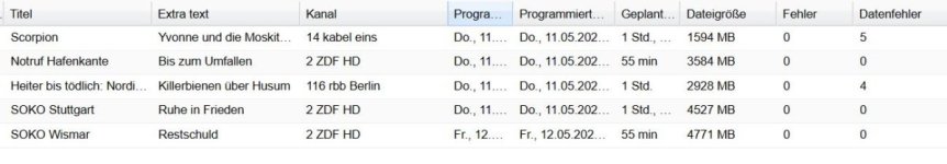

Ich habe mir jetzt mal ein paar Aufzeichnungen angesehen und immer fehlt das Ende.
Bei 38 Min. Stop die Aufnahme.
Die Vorlaufzeit wird auch nicht übernommen obwohl die eingetragen ist.

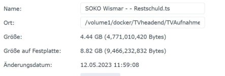

Der Tuner (Digibit1) startet wie ich es vorgegeben habe also 5 Min. vor Sendungsbeginn.
Die DS startet aber erst zu Sendungsbeginn.

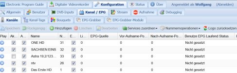

Hi, schalte den "benutze EPG laufend Status" aus

Container mal neu gestartet? , das config-Verzeichniss wird richtig gemappt (Änderungen werden gespeichert)?

den Container habe ich neu gestartet leider ohne Erfolg.
