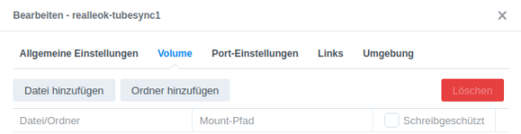

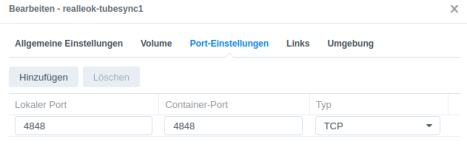

Dafür habe ich unter Docker das Image "realleok/tubesync:latest" geladen. Nun bin ich mir nicht ganz sicher bei der Auswahl des Volumes und des Ports.
Wäre schön wenn mir da jemand helfen könnte.

unter TubeSync finden sich die ganzen Antworten, die du dafür brauchst.
Volumes
Unter Datei/Ordner wählst du aus, mit welchem Ordner auf deiner Diskstation der Mount-Pfad im Container verbunden sein soll. Dadurch wird erreicht, dass man auf Dateien/Ordner, die normalerweise nur im Container zugänglich sind, auch von außerhalb des Containers zugreifen kann.
Datei/Order:Mount-Pfad
/volume1/tubesync-config:/config
/volume1/tubesync-downloads:/downloads
Ports
Über den lokalen Port ("externer" Port außerhalb des Docker-Containers) greifst du über die Diskstation auf den Container-Port ("interner" Port im Docker-Container) zu. Der interne Container-Port sollte nur geändert werden, wenn man weiß was man tut. Den lokalen Port kann man nach eigenen Vorlieben anpassen. Dieser sollte sich aber nicht mit existierenden Ports überschneiden.
Lokaler Port:Container-Port
4848:4848

Hallo @King3R , danke für deine Antwort.
Ich bin mit Docker noch sehr unerfahren und dachte um es zu lernen wäre das hier ein gutes Projekt.
Das mit den Volumes und Ports habe ich nun verstanden, was mir noch nicht so einleuchtet ist
lege ich die direkt auf der NAS an? und mit welchen Config Daten befülle ich die?
Auch bei PUID/PGID habe ich noch Verständnis Probleme.
Über Hilfe wäre ich sehr Dankbar.

Den grünen Teil bis zum Doppelpunkt gibst du jeweils bei Datei/Ordner ein und den roten Teil nach dem Doppelpunkt gibst du bei Mount-Pfad ein. Die grünen Pfade bzw. Ordner müssen auf der DS angelegt werden, je nachdem wo die Daten liegen sollen, sind diese natürlich unterschiedlich. Die roten Pfade liegen im Container und wurden vom Ersteller schon angelegt. Bei mir würde das z. B. so aussehen:
/volume1/docker/tubesync:/config # Hier würden die Konfigurationsdateien des Containers gespeichert werden.
/volume2/video/tubesync:/downloads # Hier würden die heruntergeladenen Dateien landen.
Über PUID/PGID können die Zugriffsberechtigungen eines lokalen Nutzers an den Container gebunden werden. Das ist u. U. notwendig, damit der Container Schreib-/Leserechte auf lokale Ordner bekommt.

Vielen Dank, das habe ich soweit Verstanden und auch eingestellt.
Die PUID/PGID habe ich über das Terminal ermittelt und in die Umgebungsvaribalen des Containers eingegeben

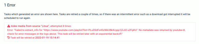

Der Aufruf des Dashboards funktioniert, eine Playlist Source habe ich eingegeben. Folgenden Fehler bekomme ich noch
Hast du da auch einen Tipp für mich?
Danke

Das hört sich doch schon mal gut an. Es scheint als ob youtube-dl keine Metadaten generiert. Steht im Log noch was dazu? Sind schon Daten in deinen Ordnern vorhanden?

Hallo @King3R , danke für deine Hilfe. Nun habe ich es zum Laufen gebraucht. Mein Fehler war das ich das Image aus der Synology genommen habe und nicht das aus dem GitHub. Dann alles richtig eingestellt und schön läuft das Ganze.
Vielen Dank!
