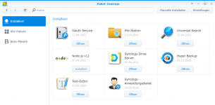

Im Anhang Paket-Zentrum Übersicht Standort A (8 Pakete)
