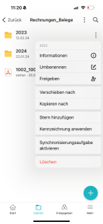

gibt es auch die Möglichkeit, dass man Ordner für den Offline Zugang erstellen kann? In der iPhone App geht das nur mit einzelnen Dateien, da kann ich auf Offline Zugang tippen.
Wenn ich das beim Ordner möchte, wird mir Offline Zugang nicht angezeigt.
HAt jemand eventuell eine Idee oder Lösung dazu?

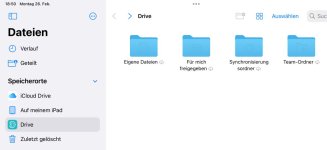

Wenn Du Synchronisierungsordner in der Drive-App einrichtest, dann erscheint im iPhone unter „Dateien“ => Speicherorte das Drive-Symbol. Wenn Du dort dann draufklickst, solltest Du dieses Bild sehen:
Unter Synchronsieriungsordner siehst Du dann die jeweiligen Ordner, welche Du vorhin als zu synchronisieren eingeben hast. In denen könntest Du offline arbeiten. Ich habe es schon gemacht, es funktioniert.

Irgendwie bin ich zu blöd - ich habe also in der Drive App auf Mehr >>Sicherungs- und Synchronisierungsaufgaben >> Synchronisierungsaufgaben dann auf das +Symbol und den Ordner ausgewählt.
Es scheint sich etwas zu tun, da der Ordner, den blauen Synchronisierungskreis zeigt.
Ich sehe aber unter Dateien>>Speicherorte nicht das Drive App Symbol (Ich habe auch noch einen WD Server, daher My Cloud- wie das Symbol dahinkommt, weiss ich nicht :) )
Hast Du eine Idee, was ich da falsch mache?

ok, ich habe nun hier die Lösung gefunden
https://www.synology-forum.de/threa...phone-erscheint-nicht-in-speicherorte.126214/
wie ich dasDrive Symbol in Speicherorte bekomme.
Ich habe mal offline ausprobiert, aber es werden nicht alle Inhalte angezeigt.
Liegt das evtl daran, dass noch synchronisiert wird (blaues SyncSymbol)? Werden erst alle Inhalte angezeigt, wenn das Symbol grün-mit-Häckchen ist?

Sorry ja, die Anleitung war mir entfallen, genau das war noch offen. Hab das schon vor so langer Zeit gemacht...
Ja, die erste Synchronisierung dauert eine Weile. Solange Du das blaue Symbol hast, wird noch synchronisiert. Lass die App im Hintergrund offen, dann macht es so weiter. Das braucht beim ersten Mal etwas Geduld.
