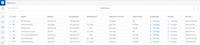

herzlichen Dank für die vielen Antworten! Tut mir Leid für die verspätete Antwort, ich bin derzeit mit zwei Kleinkindern 6/24 (Tage/Stunden) im Einsatz ...
Wie schon mitbekommen, kenne ich mich in der Netzwerktechnik nicht aus. Bitte etwas um Nachsicht, falls meine Schreiberei unten etwas stümperhaft daherkommt ...
Aktuell ist es so, dass ich nun den 08/15-Switch von Netgear an der LAN-Dose eingesteckt habe, und dort die DS220. Damit funktioniert alles. Die IP von der DS220 ist hier dann laut DSM 192.168.0.214 (Subnetz-Maske 255.255.255.0; "DHCP verwenden: JA"). Somit kann ich zumindest meinen Rechner über VEEAM auf die DS220 täglich sichern.
Den Switch von Ubiquiti habe ich testhalber jetzt gerade in den Netgear eingesteckt und im Ubiquiti dann meinen AP über POE eingesteckt. Der AP funktioniert damit. In der Controller Software hat der Ubiquiti-Switch hier die IP 192.168.0212 ("Switch Kellerbüro" - siehe Screenshots).
Der Ubiquiti-Switch hat die Werkseinstellungen. Ich habe gar nichts verändert. Bei "Network" ist "Using DHCP" eingestellt. Ich habe versucht, ihn mit einer Büroklammer physisch zu resetten, aber das ist (wie Google bestätigt) bei diesem Switch ein Lotteriespiel.
Die ersten vier Ports vom Ubiquiti sind non-POE, die restlichen vier dann POE. Die DS220 hatte ich in Port 2. Wie man bei allen 8 Ports das POE deaktivieren kann, habe ich trotz Anleitung noch nicht entdeckt.
Das Modem ist, soweit ich mich noch an die Aussage des IT-Technikers erinnern kann, im sog. Bridgemodus. An dem Modem hängt die/der USG von Ubiquiti.
Was mir auffällt ist, dass man in der Controller Software bei den managed Switches die Meldung "Getting Ready" sieht, nicht immer, aber immer wieder. Hier scheinen diese dann "disconnected" zu sein.
Ich werde den Netgear jetzt wieder entfernen und nochmals den Ubiquiti-Switch direkt an die Dose hängen.
Soll ich weitere Screenshots nachreichen?
