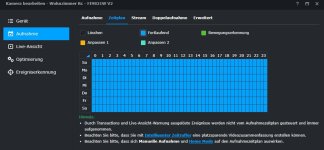

  • Warum zeichnet meine Kammera alle 30 Minuten ein Bild auf, ohne dass ich irgend etwas in dieser Richtung konfiguriert habe?

Aufzeichnungen: Das sind wohl die kameraspezifischen Einstellungen (standen im Zeitplan auf "Fortlaufend" - die hatte ich bisher übersehen - sorry). Ich habe diese Einstellungen jetzt gelöscht. Kann man den Standard dafür ändern und wenn ja: Wo/wie??
Verstehe die Frage nicht. Du hast doch "Fortlaufend" schon gelöscht. Was suchst du jetzt noch? Alle Einstellungen zur Aufzeichnung werden dort gemacht, nicht in der Kamera.
Bitte mach mal Screenshots.

Nach der Einrichtung der Kamera (ohne weitere Einstellungen) sah der Aufnahme-Zeitplan wie im beigefügten Screenshot aus. Mein Frage war "nur", ob man diesen Standard bei der Einrichtung neuer Kamaras irgendwo ändern kann, um nicht - in meinem Fall - bei jeder neuen Kamera daran zu müssen. Wenn das nicht möglich ist: Kein Problem - Mir geht es als Anfänger im Wesentlichen um ein Grundverständnis der Surveillance Station.

Ok, verstehe. Nein, diese Einstellung gibt es nicht. Jede Kamera muss für sich einmalig konfiguriert werden.
