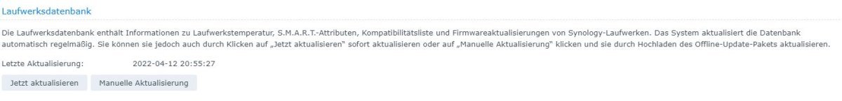

habe das gleiche Problem. Konnte günstig eine DS2422+ kaufen und machte die Festplatten Migration.
Läuft alles wunderbar, aber leider kommt bei den Festplatten die Fehlermeldung Nicht verifiziert.
Ich kann das lösen wenn ich einfach die alte host.db Datei von der Synology hochlade.
Aber plötzlich kommt die Meldung wieder weil die Syno die Laufwerksdatenbank wieder selber aktualisiert.
Kann man diese Aktualisierung irgendwo ausschalten? (siehe Anhang)
Merci für Eure Hilfe.
Gruss
Daniel
PS: DSM 7.1-42661 Version

wolewo
24. Mrz 2009
293
24
zu früh gefreut.......Bei einem Neustart kommt die Meldung wieder. Hatte evtl das erstemal Glück.
