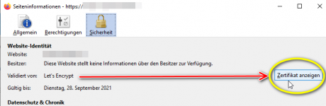

Wenn du zB vom handy aus über das LTE Netz deine DS aufrufst funktioniert dann die sichere h**ps Verbindung mit dem derzeitigen Zertifikat?
Falls ja kannst du im Webbrowser auf das Vorhangschloss klicken und weitere Informationen holen, da sollte dann wieder Lets Encrypt stehen als Aussteller:
Oben im Bild auf das Vorhangschloss klicken, dann auf "Weitere Informationen"
Hier jetzt auf "Zertifikat anzeigen":
im unteren Teil (hier im Bild abgeschnitten) solltest du dann weitere Informationen zu deinem Zertifikat sehen, welches auf der DS hinterlegt ist.
