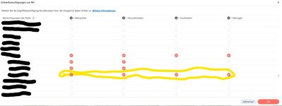

Ich habe folgende Zugriffe in Photos eingestellt ... es betrifft nur den gelb markierten Bereich

12.320
2.871
423
Für FTP/SFTP-Zugriff spielen die Rechte innerhalb von Synology Photos keine Rolle.
Hangel dich mal mit der Filestation ausgehend von /photo die einzelnen Ebenen runter und schau dir mal über Rechts-Klick, Eigenschaften, Berechtigungen die Berechtigungen der einzelnen Ebenen an. Die sollten überall denen von /photo entsprechen aber auf den Ebenen darunter graugetastet sein, wenn die Rechte-Vererbung funktioniert.
Ansonst läuft /photo evtl. auch nicht im ACL-Modus. Das siehst du, wenn unter Systemsteuerung, Freigegebene Ordner, photo, Aktion der Menüpunkt "Konvertierung zu Windows ACL" noch auswählbar ist.

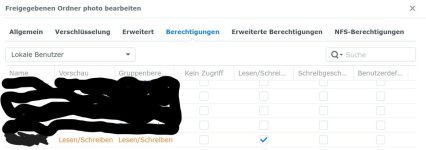

Die Gruppenberechtigung waren auf Schreibgeschützt. Ich habe jetzt eine Gruppe erstellt die Lesen/Schreiben kann und den Benutzer dahin zugeordnet. Kann aber über SFTP immer noch nicht schreiben...

12.320
2.871
423
Dann schau dir die Berechtigungen auf den einzelnen Ordnern nochmal in der Filestation an, ob nun die Vererbung wirklich aktiv ist (s. #12)
