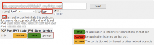

Nach dem ich das letzte Update des VPN-Servers installiert habe, ist dieser nicht mehr aus dem Internet erreichbar.
Da ich DS-Lite von Deutsche Glasfaser bekomme, nutze ich den Portmapper von Feste-IP.NET um über die Myfritz-Freigabe auf den VPN Server weiterzuleiten.
Normalerweise ist der Port 1194 dann über die MyFritz-Freigabe erreichbar (IPv6 Online Port Scanner) und auch für IP-V4 Endgeräte im INet erreichbar.
Seit dem Update scheint die NAS nicht mehr auf den Port 1194 zu reagieren.
Neuinstallation des VPN-Servers, Deaktivierung der DS-Firewall und Neueinrichtung der Fritz-Freigaben haben keine Erfolg gebracht..
Hat jemand eine Idee?

in deinesetting nutzt du TCP statt UDP...ist das auch im neuinstallierten VPN Server (denn default bei openVPN ist ja eigentlich UDP 1194)?

Auch ein lokaler Portscan liefert keine Rückmeldung vom VPN-Server.
Hat noch jemand eine Idee?

Ich denke Du meinst auf UDP umstellen.
Aber auch hier gibt es weder aus dem Internet noch lokal eine Rückmeldung:
