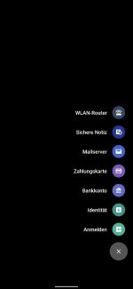

@HefeHannes ah ok. Ich bin von SafeInCloud nach C2 Password gewechselt.
In meinem Fall funktioniert die Smartphone App sowie Browser Erweiterung gut.

@mayo007
Die App wurde schon erweitert (bearbeiten und hinzufügen). Notizen kann man über die App noch nicht erstellen?
Achtung, der Export von Daten ist offenbar nur für den Plus Plan vorgesehen. Bei einem Wechsel / Umzug könnte es sein, dass alle Einträge einzeln kopiert werden müssen.

Wenn man Notizen jetzt auch über die App erfassen kann, werde ich es mal testen. Für den Export bei einem Umzug zu einem anderen Manager fallen dann eben einmal 4,99 € an.
