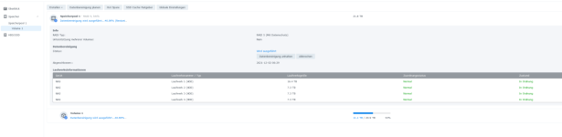

Hallo, ich habe eine Synology DS916+ die seit 7 Jahren immer unterbrochen läuft und am Anfang an sind 4 x WD RED 8 TB dort verbaut worden, aber in den letzten 7 Jahren sind mir 3 WD RED 8 TB kaputtgegangen und jetzt habe ich eine neue Toshiba Enterprice Capacity MG09 3.5" SATA 18 TB verbaut und alle andere 3 Hd's sind immer noch die gleichen WD RED mit 8 TB, aber wird jetzt mein Speicherplatz vergrössert? Läuft mit RAID 5. Frei 20.9 TB 53 % frei siehe Bild. Ich möchte dann alle Festplatte auf eine grössere Version auswechseln. So ein wechsel mache ich nur ganz selten und deshalb frage ich lieber nach.2022-10-23 16_46_05-NAS - Synology DiskStation – Mozilla Firefox.pngWie wird das genau berechnet und wo wird dann der neue Speicherplatz miteinbezogen?

ich befürchte bei Raid5 wird eine Erweiterung nicht wirklich funktionieren. Hättest du SHR, dann würde es automatisch vergrössern wenn man Platten nach und nach ersetzt
vielleicht klappt es wenn du einzelne Platten wechselst, dann aber zuerst den Raid neu aufbauen lässt un dann so weiter. Nach dem wechsel der letzten Platte dann nochmal neu Raid reparieren und dann könnte es gehen. Aber erst wenn all Platten getauscht wurden und alle gleich sind

Danke dir für deine Antwort. Ich möchte nach und nach alle Platten wechseln und dann, wenn ich das Raid neu aufbauen möchte, so würde ich alle daten verlieren, oder? Auf SHR kann ich ja nicht mehr gehen, oder?

Für SHR musst Du alles neu aufsetzen und Deine Daten aus einem Backup wieder herstellen. Wie schon angemerkt, hast Du bei Raid5 erst eine Speichererweiterung, wenn Du alle 4 Platten zu 18TB Platten getauscht hast. Dann hast Du ca. 52TB Gesamtspeicher.
Solltest Du auf SHR umstellen, so bräuchtest Du nur noch eine 18TB Platte und Du hättest 8+8+18TB verfügbaren Speicher, solltest Du dann noch eine 8er durch eine 18er ersetzen, eben noch 10TB weiteren Speicher.
Der Vorteil beim SHR ist eben, dass man durch Austausch von 2 größeren Platten direkt mehr Speicher verfügbar hat. Beim Raid5 müssen alle Platten gleich groß sein - daher müssten auch alle Platten eines Raids ausgetauscht werden.
auf SHR kannst du nur in dem du alles löschst und von vorne anfängst
Bei raid5 musst du immer eine Platte ersetzen, dann Raid 'reparieren'. Dabei wird jedoch die Kapazität nicht ändern. So lange, bis du auch die letzte Platte ersetzt hast. Nach dem letzten Raid 'reparieren' sollte dann doch die Erweiterung erscheinen.

Du kannst natürlich die 18tb nutzen um die Daten zu sichern und mit den alten Platte, das Volume anschließend neu einrichten (SHR1) und die Daten danach zurück zu spielen. Es anschließend möglich die Platten (SHR1) auszutauschen und zu erweitern, wobei wenigstens 2 neue Platten eingepflegt werden müssen.
Ich habe mich für diese Variante entscheiden und dann habe ich alles repariert und schlussendlich konnte ich alle 4 neue 18-TB-Festplatten einsetzten.
Würde auch gehen, aber ich hatte auf eine externe Festplatte nicht mehr so viel Platz und angesichts dessen habe ich mich für die andere Variante entscheiden. Ich hoffe nur sehr, dass die neue Toshiba Enterprice Capacity MG09 18 TB auch lange leben.
