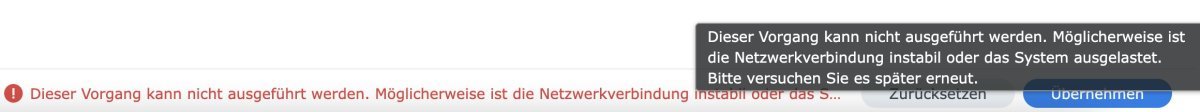

Hallo ich habe heute aus Dummheit meine aktive QuickConnect Verbindung mit meiner DS218 deaktiviert. Danach wollte ich sie sofort wieder aktivieren.
Aber das geht nicht:
Systemsteuerung --> Externer Zugriff --> QuickConnect --> Hacken bei "QuickConnect aktivieren" --> übernehmen
Es erscheint eine Fehlermeldung in rot: "Dieser Vorgang kann nicht ausgeführt werden. möglicherweise ist die Netzwerkverbindung instabil oder das System ausgelastet"

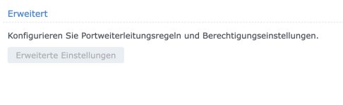

Die "Erweiterten Einstellungen" sind grau hinterlegt

  • Ja die Synology ist online. Über DDNS ist Sie auch erreichbar.
  • QuickConnect hatte noch funktioniert und sofort nach den deaktivieren war kein aktivieren mehr möglich. ( das sollte einen "Serverfehler bei Synology" nahezu ausschliessen)
  • und ich möchte "QuickConnect" benutzen

Hallo, Wahnsinn das hat geholfen.
QuickConnect ist wieder aktiviert.
Herzlichen Dank👍🏻
