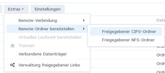

ich bräuchte mal eure Hilfe.
Ich habe an einer DS einen Unterordner per "Remote-Ordner-bereitstellen" einen CIFS-Ordner bereit gestellt.
Die entfernte NAS ist per Site2Site-VPN angebunden. Das funktioniert soweit wunderbar.
Nun zum "Problem":
Wenn der VPN Tunnel weg ist, ist das grundsätzlich nicht schlimm. Sobald die DS aber den entfernten Ordner nicht mehr findet, wird der Zugriff auf lokale Ordner sterbend langsam.
Er versucht also mit jedem Ordner-List den entfernten Ordner zu finden und wartet, bis der Timeout abgelaufen ist.
Hat jemand eine Idee, wie ich das umgehen könnte? Wenn der gemountete Ordner nicht zugreifbar ist, soll die DS das einfach ignorieren.
Grüße

Auf welcher Ebene (wohin) hast du denn den Remote-Ordner gemountet. Probiere es ggf. mal eine Ebene tiefer.
tomily
01. Mrz 2018
51
Danke für die schnelle Rückmeldung.
Es handelt sich jeweils bereits um einen Unterordner, recht "tief" in der Struktur.
Jweils \Share\Ordner1\Ordner2
Ich denke es ist einfach ein Problem, dass beim Aufrufen des Ordnerinhalts so lange gewartet wird, bis der Ordner aufrufbar ist oder der Timeout abläuft.
