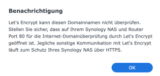

Die SSL-Zertifikate können nicht mehr erneuert werden, hier kommt die Meldung:
Schalte ich die Firewall auf der Synology aus, dann funktioniert Let's Encrypt wieder. Somit sagt es mir eigentlich, dass ein Fehler in den Firewall-Regeln besteht und der Port 80 wohl blockiert wird.
Aber das besondere ist, wenn ich jetzt ein Prüftool verwende, wie z.B. https : // port. tools / port-checker-ipv6 (Sorry, die URL musste ich so splitten, sonst wird mein Beitrag nicht freigegeben :-( ) Dort trage ich meine IPv6 der Synology NAS ein und prüfe den Port 80. Hier wird mir gesagt, dass der Port nicht erreichbar ist --> Und das egal ob die Firewall aktiv oder ausgeschaltet ist.

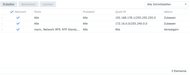

Zeig bitte mal einen Screenshot deiner Regeln.
Clamsy
31. Mrz 2022
65
Bei den "verweigern" habe ich alles angehakt und bei Webserver und https die Ports 80 und 443 nicht den Haken gesetzt, somit nicht verweigert.
12.677
3.086
448
Mmh, setz vielleicht mal eine Zulassen-Regel für 80,443 für alle an die 3. Stelle und sperre in der letzten alles. Das müsste ja das gleiche sein.
Clamsy
31. Mrz 2022
65
OK, das funktioniert. Warum das andere nicht funktioniert ist mir irgendwie suspect. Aber egal, jetzt läuft es.
