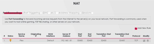

  • Auf Eurem Router eine TCP Portweiterleitung für Port 32400 (TCP) auf das NAS machen, sieht ungefähr so aus. Kann man auch von der Diskstation via UPNP machen, aber das funktionierte bei mir nicht zuverlässig.portfreigabe nas.jpg

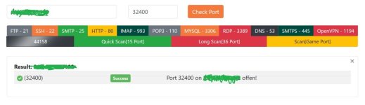

  • Testen, ob das funktioniert hat - sonst müsst ihr gar nicht erst weitermachen. Ich habe www.portchecker.de verwendet, ein positives Resultat (succes) sieht so aus. Die externe IP von Eurem NAS kriegt man entweder vom Router oder zB www.whatismyip.com

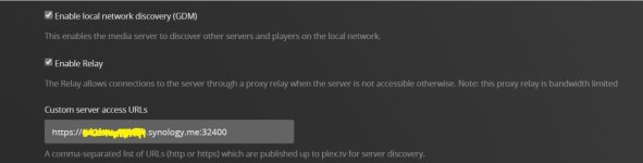

  • Auf Eurem Server unter "Settings / Remote Access" Remote Access einschalten. Falls irgendwas in der Art von "not accessible outside your network kommt" einfach ignorieren
  • Auf Eurem Server unter "Settings / Network / Custom server access URLs" den vollständigen DDNS Hostnamen Eurer Diskstation mit Zielport 32400 eingeben. Damit finden die Plex Clients euren Server über's Internet. Sieht in etwa so aus
  • Den obigen vollständigen DDNS namen mit :32400 am Schluss kann man jetzt in einem Browser eingeben und testen, ob man den Server sieht. Macht natürlich nur Sinn, wenn die Anfrage auch über das Internet geht, also Handy verwenden und WiFi auschalten
