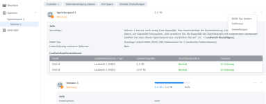

Die DS sollte beim Plattentausch nicht einfach ausgehen. Wann genau ist die ausgegangen, beim Entfernen der alten oder beim Einfügen der neuen?
Du könntest lediglich die zu tauschende Platte vorher im Speichermanager deaktivieren. Die Funktion "Laufwerk tauschen" steht in deiner Konstellation einfach nicht zur Verfügung. Die Voraussetzungen stehen in der von dir verlinkten Seite.
Du hast recht, wer lesen kann ist klar im Vorteil.
Ich habe keine "nicht verwendtes Laufwerk"....
