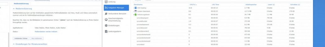

FrAntje
25. Mai 2016
354
13
Wenn ich auf neu indizieren klicke, dauert das keine 3 Tage, das ist nach paar Minuten fertig. Ich vermute mal, dass er eben nicht neu indiziert, sondern nur Änderungen indiziert.
Aber vielleicht gibt es ja eine Möglichkeit, den Index zu löschen und neu anzulegen. Vielleicht laufen dann die Smart Alben wieder?
Keine Auslastung im Photobereich, weil sonst im Aufgaben Manager der Indizierungsdienst mit einer Last dahinter steht.
Habe jetzt nochmal auf "neu indizieren" geklickt. Das beeindruckt die DS aber nicht sonderlich.

Es handelt sich um einen Fehler mit dem PHP Script, da hilf auch keine neue Indexierung.
Das nginx log (var/log/ingnx/error.log) gibt genauere Informationen preis:
2022/10/04 12:22:10 [error] 1690#1690: *31362 FastCGI sent in stderr: "PHP message: PHP Warning: count(): Parameter must be an array or an object that implements Countable in /volume1/@appstore/PhotoStation/photo/include/photo/SmartAlbum.php on line 1053" while reading response header from upstream,
client: 192.168.0.20, server: _, request: "POST /photo/webapi/smart_album.php?SynoToken=6b075ca5d2740cdc406bb4b91aae0868 HTTP/1.1", upstream: "fastcgi://unix:/run/php-fpm/php74-fpm.PhotoStation.sock:", host: "192.168.0.11", referrer: "http://192.168.0.11/photo/"
Man kann in der Smart Album php Datei die entsprechende Zeilen 1053 und 1087 ändern:
von:
if (0 < count($videoPath) || $videoRecentlyAddSqlCond || $videoRecentlyCommentSqlCond) {
zu:
if ($videoPath && 0 < count($videoPath) || $videoRecentlyAddSqlCond || $videoRecentlyCommentSqlCond) {
Das ist allerdings keine Dauerhafte Lösung, da damit die Updatefähigkeit kompromitiert wird.
Anscheinend kennt Synology das Problem und hat eine inoffizielle Version 6.8.16-3507 von Photo Station, die den Fehler behebt.
Habe mich an den Synology Support gewandt und warte auf eine Antwort.
