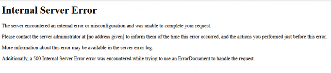

Ich bekomme leider dieser Fehlermeldung, wenn ich den vHost einrichte und über die Domain Nextcloud aufrufen möchte.
luddi
05. Sep 2012
3.242
587
Ist die Domain auch in der config.php unter 'trusted_domains' eingetragen?
