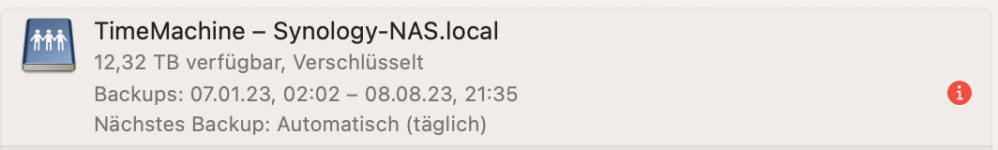

So sieht das bei mir im VPN-Betrieb aus:
Beim Klick auf das rote Informationssymbol bekomme ich folgende Fehlermeldung.

Kannst du denn das entsprechende Laufwerk im Finder ansprechen ? Mal etwas dorthin kopieren, oder von dort abholen ? Dazu eine SMB-Verbindung für den TM-User aufbauen, während du über VPN verbunden bist.
