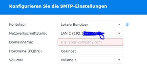

ich versuche gerade den mailplus server zu installieren aber komme nicht weiter.
was muss ich da eintragen.
metalworker
25. Apr 2023
2.316
693
na wenn du das nur als Archiv nimmst , dann kannst irgndwas eintragen . machst was wie .lokal oder so
