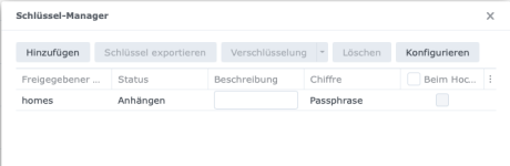

Hallo
ich habe meine homes jetzt in 10 Stunden verschlüsseln lassen, und einen USB Stick als Keymanager angegeben.
Dabei habe ich nun zwei Probleme:
1) Synology Drive sagt mir, dass der Status nicht in Ordnung ist, und synchronisiert nicht mehr (Remote Ordner würde nicht existieren)
2) kann ich nicht einstellen, dass mit gestecktem Keymanager die Ordner entschlüsselt werden.
Weiß jemand, wie ich die Probleme beheben kann?Bildschirmfoto 2022-04-06 um 15.04.03.png

1) Für Drive sind das ja jetzt andere Ordner, einfach nur nochmal neu auswählen dann funktioniert das wieder
2) du brauchst statt Passphrase Rechnerschlüssel, sonst musst du das immer manuell machen

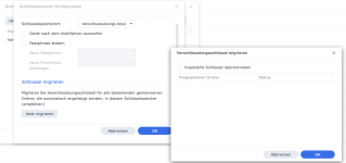

Du kannst versuchen mit dem Schlüsselmanager die Schlüssel zu migrieren, weis aber nicht ob das unter dsm 7 noch geht, bei 6 ging das noch.Ansonsten bleibt wohl nur entschlüsseln (sollte aber schneller gehen) und neu verschlüsseln.

Das will ich mir nicht noch mal antun. Habe noch 3 Ordner á 1TB vor mir. Der eine hat schon 10 Stunden gebraucht.
Also ein Punkt "Migrieren" ist schon da, aber damit kann ich nichts anfangen, da das zweite Fenster irgendwie leer bleibt.

Ja, unter DSM 7 geht das nicht wohl nicht mehr.Dann mach das doch mit den neuen Ordnern, und /home machst du halt mal wenns wieder lange Winternächte gibt.

Neue Erkenntnis!!
Es geht doch, dass man es als Rechnerschlüssel ändert.
Man muss einfach im Keymanager alle Keys löschen. Dann neu hinzufügen, nicht mit der Passphrase, sondern mit dem Key hochladen.
Nun sind sie als Rechnerschlüssel hinterlegt!
