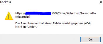

also wenn Du Keepass öffnest und Du die URL eingibst müsste die in etwa lauten:
https://deine_ip_oder_ddns:5006/homes/User/drive/.../tresor.kdbx
Der User und das PW, welche einzugeben sind, sind die von der Diskstation. Danach erst wirst Du nach dem Masterpasswort des Tresors gefragt.

Also wenn ich per WebDAV auf Dateien zugreife, muss ich, weder home/ noch homes/user/ in der URL haben, um auf Dateien in meinem Homeverzeichnis zuzugreifen.

Na, dann zeig doch mal wie Du es machst, wenn die Ausgangslage war: Datei liegt (vermutlich wegen Drive) im homes-Verzeichnis.

z. B. so: https://<IP>:<Port>/drive/...

Tja, bei mir geht es nur mit <home> in der Adresse!

Mir fällt da gerade ein, dass ich da schon DSM 7 auf der DS hab. Da komme ich so nur auf den Inhalt von home.

Ok, bin noch auf DSM 6

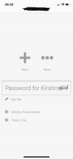

Ich habe mittlerweile Keeweb, als Webvariante von Keepass, nativ ohne Docker auf DSM 6 zum laufen gebracht.
Nette Alternative und Ergänzung zu Keepass. Erhöht die Mobilität noch etwas :). Dazu:
- Installation in web-Ordner
- Anpassen config.json
- vHost angelegt (keeweb.meine-IP.de)
- WebDAV Server Einstellungen per Script optimiert
Bei Interesse kann ich kurze Anleitung verfassen.
