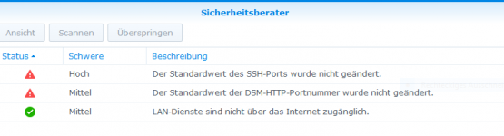

Habe auch noch einmal einen Sicherheitsberater Test gemacht (Scan).
Habe zwar da noch paar Fehler, allerdings werde ich wohl dabei belassen.

Bei dem Sicherheitsberater, das betrifft nicht Heiminstallation.
