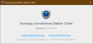

Beim Konfigurieren einer REOLINK- "E1 Zoom" kommt jeweils - auch bei anderen, bereits vorhandenen REOLINKS die Fehlermeldung:
"Kamera kann das AAC-Format nicht widergeben" (siehe Anhang)
Ich meine, das kommt seit dem UPDATE auf "DSM 7.1-42661 Update 2 ", bei dem auch (zwangsweise wegen Versionskonflikt) das in der Fehlermeldung angesprochene "Advanced Media Extensions" mit upgedatet wurde.

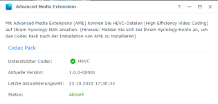

Zur Info, seit dem letzten Update steht keine Unterstützung für AAC-Codec zur Verfügung:
Das wurde bereits in der Info zur Paket-Aktualisierung mitgeteilt.
Jedoch kann die Codec Unterstützung über FFMPEG nachgerüstet werden:
Siehe hier: https://github.com/AlexPresso/VideoStation-FFMPEG-Patcher
Auf der Webseite zum FFMPEG ist zu entnehmen, dass auch AAC Codecs unterstützt werden: https://trac.ffmpeg.org/wiki/Encode/AAC
Ob über diesen Wege AAC-Codecs wieder nutzbar sind, kann ich nicht beurteilen, da ich keine AAC kodierte Dateien habe.
Wenn ich es richtig gelesen habe, wurde bei der Installation eine ältere Version 1.0.0-00001 über die neuere Version 1.0.0-50001 installiert und somit ein Downgrading durchgeführt.

Weil das Codec Pack von dir eine alte Version ist mit der 1.0.0-00001,
mit dem DSM 7.1.1-42962 Update 2 habe ich immer noch AAC Unterstützung aber mit Codec Pack Version 1.0.0-50001 und AME Paketversion 3.0.1-2004:
