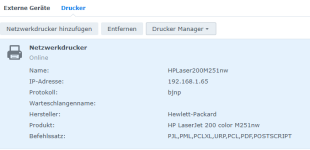

habe ein HP Laserdrucker, der via IP-Adresse im LAN betrieben wird.
Der Drucker wurde unter Externe Geräte, Drucker ingerichtet. Druckaufträge kommen bislang nicht am Drucker an.
Es wurden bereits folgende Protokolle angegeben:
socket
LPR Warteschlangenname: public
IPP Warteschlangenname: public
BJNP
Bei allen Einstellungen werden Druckaufträge nicht an den Drucker weitergeleitet bzw. der Drucker kann damit nichts anfangen.
Weiß jemand, welche Angaben angegegeben werden müssen?
Bislang wurde der Drucker an den Clients via HP Druckertreiber als Netzwerkdrucker angeschlossen.

Vielen Dank für die Info.
Bei der Druckereinrichtung kann man lediglich das Protokoll und den Warteschlangennamen vorgeben.
Das Problem ist, dass der Drucker bei allen gelisteten Kombinationen nicht reagiert.
Die Unterstützung für Apple wurde bislang aussen vor gelassen, da für den HP Drucker keinen passender Druckertreiber vorhanden ist.

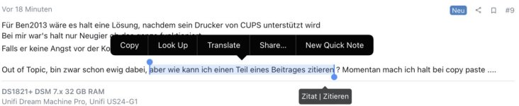

Out of Topic, bin zwar schon ewig dabei, aber wie kann ich einen Teil eines Beitrages zitieren ? Momentan mach ich halt bei copy paste ....
