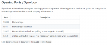

ich habe mich mal an das Thema Homebridge gewagt.
Das System selbst läuft über die IP korrekt, ich kann über den Browser drauf zugreifen.
Mein Problem liegt darin, ich kann die Bridge nicht in meine App auf dem iPhone einbinden da wohl meine Firewall aktiv ist, wenn ich die Firewall deaktiviere geht es.
Ich habe bereits eine Regel bei den Firewall hinterlegt, wie die Ports lt. der Github-Seite beschrieben wurden. Ebenso wurde Port zur UI hinterlegt.
Quelle: https://github.com/oznu/docker-homebridge/wiki/Homebridge-on-Synology
Hat jemand vielleicht ein ähnliches Problem gehabt?

Guten Morgen Thorsten
geh mal bitte per ssh auf die synology, gib dir die Root rechte, und führe folgend befehl aus......
netstat -anp | grep "LISTEN "
so siehst du alle Ports, die von deinen dockern benötigt werden.

Du hast möglicherweise in der Firewall den internen Container-Port angegeben. Du musst hier aber den lokalen Port freigeben. Der kann schon abweichen, wenn a.) der Port bereits durch einen anderen Container verwendet wird und b.) wenn du den Port automatisch vergeben hast.
