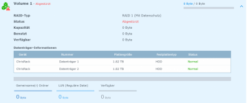

eine meiner Platten ist vor einiger Zeit kaputt gegangen und ich habe sie durch eine neue ersetzt (Raid 1 - Spiegelung). Das Wiederherstellen des Volumes hatte auch geklappt und ich hatte Zugriff auf meine Daten. Jetzt bekomme ich im DiskManager aber folgendes angezeigt
Gefahr - Ein(e) oder mehrere Volumes/Diskgruppen sind abgestürzt. Wir empfehlen, dass Sie ihrer Daten durch Kopieren der Dateien retten oder eine Sicherungsaufgabe durchführen.
Es werden mir aber keine gemeinsamen Ordner mehr angezeigt und ich kann auch nicht auf die Daten zugreifen.
Hat jemand eine Ahnung wie diese Abstürze zustande kommen können oder wie ich sowas wieder reparieren kann?

Hallo Benares,
bin mir leider nicht sicher was der Speicherpool sein soll. Habe nichts mit der entsprechenden Bezeichnung gefunden.
Hier Bilder vom Volume und HDD.
Hilft das weiter?

Ah, dann ist das noch ein älterer DSM ohne Speicherpools.
Was sagen denn die SMART-Werte von Datenträger 2 (Platte auswählen, Integritätsstatus, ... s.o.)?
