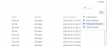

Ich verwende Photos, um als Fotograf die Bilder den Kunden zur Ansicht freizugeben.
Ich würde gerne die freigegebene Ansicht auf Symbolansicht voreinstellen. Ist das möglich und wenn ja, wie?

Ehrlich gesagt verstehe ich deine Frage nicht ganz.
Wenn du in Synology Photos, die Bilder markierst und dann frei gibst und den Link versendest, so sind da doch schon Vorschaubilder:
oder meinst du etwas anderes?

das Bild schient ja von der Filestation zu sein
also wenn ich bei einem Ordner die mittelgrossen Symbole auswähle und dann wieder zu dem Ordner komme bleiben sie ausgewählt.
Aber das scheint eine Präferenz Einstellung des Benutzers der es auch eingestellt hat
habe es nun mit mehreren Usern versucht, es bleibt doch wenn es eine User mit Berechtigung verstellt, dann sieht es ein anderer User auch so
Das würde bedeuten, ich müsste vor der Freigabe nur z.B. die mittelgroßen Symbole wählen?
Die Fotos gehen ja an externe Benutzer, ob dann die Einstellung auch standardmäßig so bleibt?

also ich habe es jetzt versucht mit mehren Usern und die Einstellung ist geblieben
Es ist halt etwas untypisches, normalerweise werden Bilder via Synology Photos oder Photo Station vorgeführt und nicht in Filestation

gerade einen Link probiert
nein, dort ist es dann ohne Icons, der User muss es dann halt umstellen
wie schon gesagt, es ist etwas untypisch für solche Zwecke, wir verwenden hier normalerweise Synology Photos für so was und nicht Filestation
