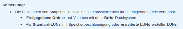

Du kannst das mit rsync machen, entweder über HyperBackup oder über den Aufgabenplaner und einen direkten rsync Aufruf, falls du mehr Kontrolle über die Synchronisation brauchst.
rsync arbeitet auf Dateiebene und vergleicht jedes mal die gesamte Struktur. Wenn du das sehr häufig laufen lassen möchtest und dein Datenbestand eine gewisse Größe hat, dann ist das nicht optimal.
Schaue dir mal Snapshot/Replication an. Damit kannst du auf Blockebene in kurzen Intervallen von bis zu fünf Minuten syncen. Das geht allerdings nur mit kompletten Freigabeordnern.

… ich nutze kein Btrfs-Dateisystem … habe jetzt mal Syncthing ausprobiert … hat nicht wirklich geklappt …
