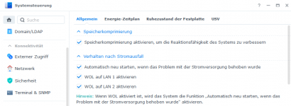

Bei Stromausfall geht die USV sofort auf Batteriebetrieb, informiert die DS per USB-Kabel und läuft dann so bis die Batterie leer ist. In der DS habe ich eingestellt, daß sie bei Stromausfall nach einer Minute in den Standby-Modus geht (HDDs trennt). Zudem habe ich eingestellt, daß die HDDs nach 10 Min inaktivität in den Ruhezustand gehen, WOL für die LAN-Schnittstellen aktiviert und soll wieder automatisch starten, sobal der Netzstrom wiederhergestellt ist.
