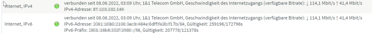

Das sieht du auf der Fritzbox unter Internet, Online-Monitor. Was steht da genau bei IPv4 und IPv6? (bitte die wirklichen Adressen schwärzen)
Edit:
Wenn es so aussieht, hast du natives IPv4 und IPv6, also richtigen Dual-Stack
ansonsten würde bei IPv4 irgendwas von DS-Lite o.ä. stehen
Synic
22. Nov 2017
35
Hinter "Internet, IPv4" und hinter "Internet, IPv6" steht jeweils "verbunden seit" + ein paar Zusatzangaben.
Steht nichts von "Lite".
D.h. dann echten Dual-Stack, oder?
